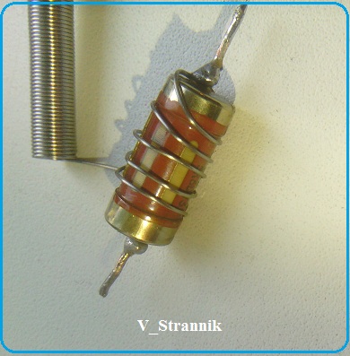

Ответ на свой же вопрос о включении фонарей. (см <чуть выше>)
"Интеллигентно" сделать ничего не удалось.
В одном из случаев не удалось добраться до контроллера
( а соответственно и организовать цепи пуска)
В другом случае до контролера добраться удалось, но сам контроллер
оказался слишком "умными" - распознавал количество и длительность
нажатий на единственную кнопку для обеспечения 7 - ми разных режимов работы.
Простыми RC - цепочками ничего не вышло, Одновибратор городить не хотелось ... да и уже не зачем.
Против лома нет приёма ...
В одном случае оголовок фонаря (вместе с контроллером и кнопками) был
просверлен насквозь
В другом контроллер был удален ...
До удаления были замерены "штатные" токи и напряжения, которые и
"были подсунуты" светодиодам при посредстве балластных резисторов
Которые увы пришлось рассчитывать и изготавливать специально.
А так собственно всё работает. Загорается сразу после подачи питания.
Вдруг кому понадобится ..
